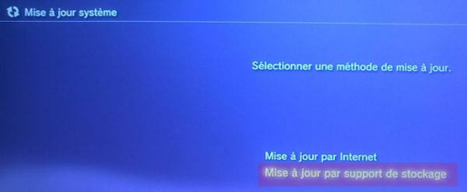

4- Insérez la clé USB dans la ps3, puis démarrez la console.
5- À partir du menu d'accueil, sélectionnez Paramètres (Paramètres) > Mise à jour système (Mise à jour système).
6- Sélectionnez [Mise à jour par support de stockage] et lancez le processus de mise à jour.
Attention : N'éteignez pas le système PS3™ ni ne retirez le support de stockage ou périphérique USB pendant une mise à jour. Si une mise à jour est annulée avant d'être terminée, le logiciel système risque d'être endommagé et peut exiger la réparation ou l'échange du système.
